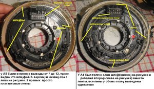

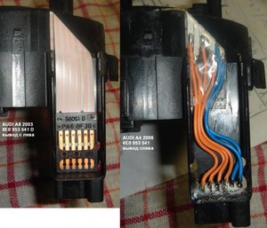

    Доброго времени суток всем. Написал сообщение и в другой ветке, но на всякий случай и тут отпишусь может быть комуто пригодится. КК и БК поставил блок рулевой поменял на L.Короче все заработало.Руль заказал(4F0 419 091 AK 1YA) мульти с педальками. Кольцо было 4E0 953 541 без выводов на левой части, покупать не стал а просто доосностил внутренним шлейфом. Прототипом послужило кольцо от А8 2003г 8E0 953 541 D. Все правые пины совпадали на 100%. В моем кольце вместо второго шлейфа стояла пластиковая лента и я ее просто заменил на готовый шлейф. Операция прошла успешно. 4E0 971 589 B в самом руле переделал под распиновку предоставленную пользователем "Xor"за что ему большое спасибо. Руль пришел с тремя проводами 1-черный, 2-желтый, 3-красный. Вскрыл сам руль до платы с кнопками и выяснил что желтый провод это (+), красный провод(-), черный скорее всего вывод для блока рулевой. Все подключил перекодировал. На нижнем ряду (7-12)на всех пинах кроме 12( просто не вывел его на кабель)есть напряжение. +12(при включении подсветки), +12(при включении зажигания),(-) взят с 6-го пина, и еще 3 пина по 5.02в постоянно.(+) подал с зажигания. на черный провод подключал по очереди все 3 провода по 5в( как я пологаю сигнальные). Результат тот же (ошибка панели управления на руле).Возможно ли, что что L не работает с рестайлинговыми рулями как уже не раз тут говорилось но 100%-но не опровергалось. Может у гого-то есть машина с L и МР рестайл?
      142,4 КБ
      960
      119,7 КБ
      299
      57 КБ
      332
      35,5 КБ
      347
