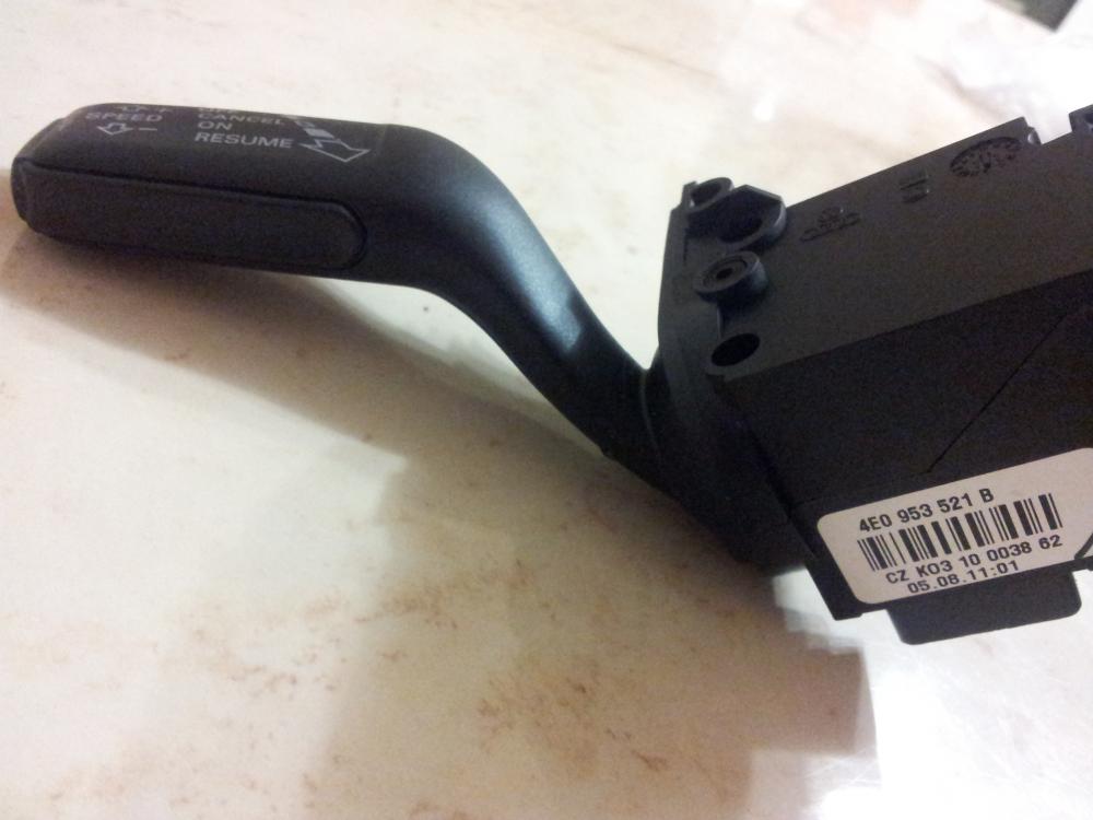

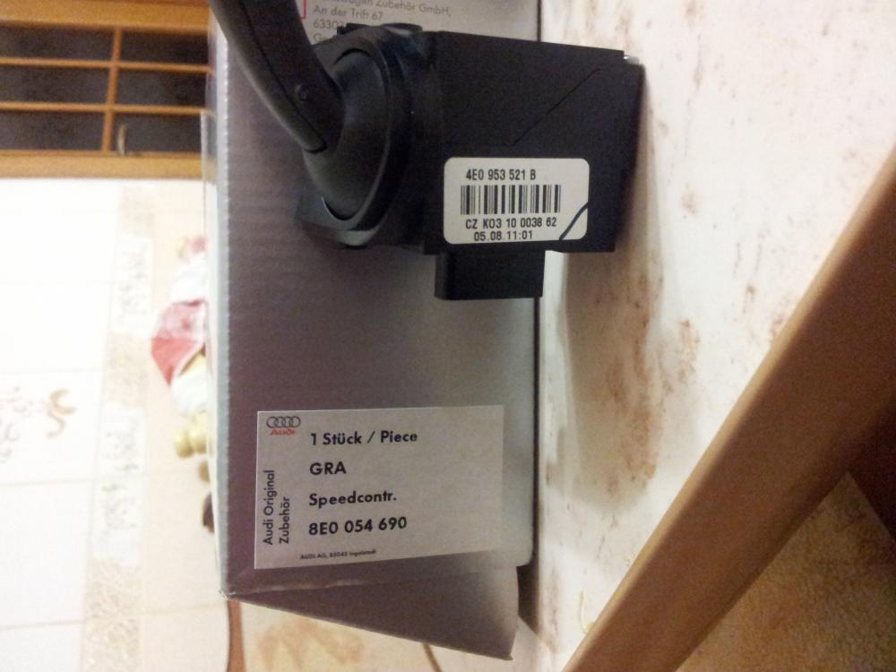

    Привет всем! Сегодня получил с экзиста ручку круиза. Все бы было ОК, но тут меня смутил один факт: на коробке от ручки номер детали 8Е0 054 690, а на самой ручке номер 4Е0 953 521 В. Скажите, это одно и тоже или надо идти с манагерами ругаться?

    А что заказывали? По каталогу круиз 4E0 953 521 B4PK, где 4PK - черный цвет. Думаю у вас правильный круиз.

    Заказывал 8Е0..... т.к. этот номер был мне выдан экзистом по моему вину. (у меня Ауди А4 2005 г.в., по вин-коду 2006г.в. 2,0 АЛТ). Так как же быть?

    да номер просто сменился. Екзист твоего 8е0 вообще не видит. Я бы забил. З.ч. получена, что еще надо? порверь цену в екзисте на 4е0 и сравни с той, что заплатил, если заплатил ту же цену, то забей.

    Дело в том, что экзист выдает номер 8Е0......, а 4Е0........ вообще не знает, вот в чем прикол...

    Ставь будет работать.Я от каена поставил.
