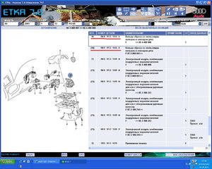

    Подскажите пожалуйста, как определиться с номером кольца сброса с датчиком угла поворота рулевого колеса, что бы была поддержка мультифункционального руля?
    Чего то в ETKA совсем другой номер?:shock:

    А сейчас номера этих блоков актуальны? По ETKA выдаёт другой номер? Как быть?

    Нужно 4E0953541B. Он пошел с 2005 года с В7 кузова. А ты смотришь на В6 кузов.

    блоки у этих машин идентичны

    Спасибо:beer:, теперь понятно. Буду заказывать.
