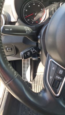

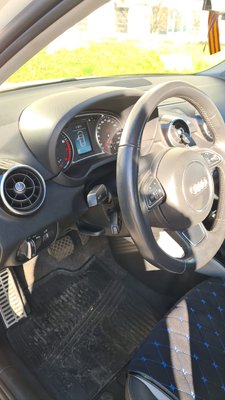

    Вот так получилось!) Если кому нужна консультация или будут вопросы, пишите пока свежо всё в памяти)

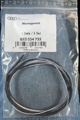

    Провод нужен, без провода работать не будет. Я провод нашёл на Авито, у парня в комплекте было 2 провода, один на праворукую машину, а второй на леворукую, второй он использовал, а первый лежал без дела, чисто за символическую сумму он мне его отправил через курьерку. Разница между этими проводами только в длинне (мой был длиннее, но, длиннее не короче, вопрос легко решается).
    Подключали мне его в сервисе, тянули от блока под капотом в стрекозу, протянули быстро, минут за 10 в двоём, но, это был сервис Аудюшный, соответсвенно парни знали что делали)
