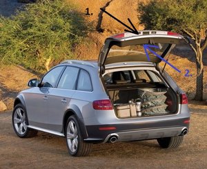

    Я вот подумал, колхоз конечно но всётаки. Если вы не хотите менять амортизаторы то надо зделать заднию дверь тяжелее. Тогда всё встанет в норму.
    Для начала я бы попробовал узнать какой нужно баласт- какой массы вроде 300-700 грамм на самый низ хватит.
    Можно попробовать поставить на багажник пару (может и одного хватит) стаканчиков с водой (позиция №1) и если всё будет работать то и остановится на 200 граммах.
    После чего снять обшивку и нужную массу поместить туда (позиция №2) можно как клеющиеся грузики для колёс так и простую железяку. Грузики предпочительнее так как со временем амортизаторы просядут и крышка будет опускатся, а так сорвал грузики (по одному) и всё в норме.
