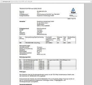

    Не знаю всё нормально. Но там PDF формат.
    Уменя Офисс 2013.
    Вот вырезка .
