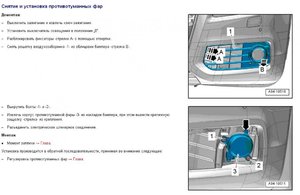

    Всем привет!!! Подскажите пожалуйста кто то менял противотуманки передние??? Как это сделать??? Есть какие то инструкции???

    отверткой плоской поддеваешь решетку со стороны решетки радиатора ( там есть отверстие) и тянешь на себя этот край. решетка выходит,а дальше уже разберешься

    Не забудь с начала винт выкрутить. ))

    Какой винт, интересно?

    сори, давно снимал запамятовал.
