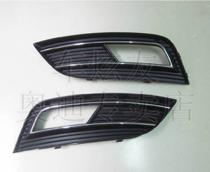

    Отговорите меня, а то я как ворона, на все блестящее клюю, что не стоит покупать ну и соответственно ставить:

    Да ты не успокаиваешься с китаем) Как по мне так все не достойно наших машин. Ну а если по принципу меньшее из зол, то поставил бы рамки ПТФ самые правые...

    Китай - это зло:) вот я про решетки и думаю и еще декор дверей и кпп

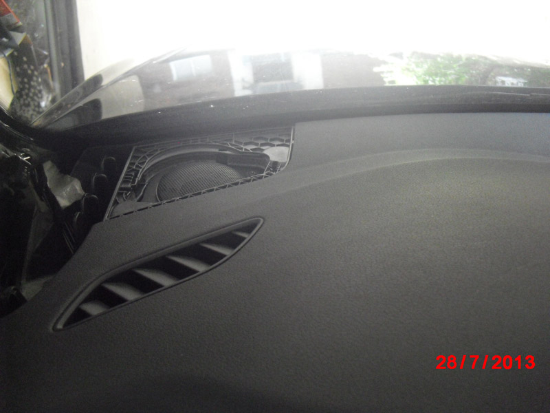

    Как человек неравнодушный к звуку в авто
    Начинаю потихоньку менять музыку...
    Вторым заходом буду ставить процессор, усилки....
    Делать буду все максимально близко к "СТОК"
    Если интересно буду выкладывать фото процесса

    Мидбасс Dynaudio 172, ВЧ Morel Supremo piccolo.
    Для крепления пищалок я вырезал из пластика детали, повторяющие форму родных пищалок, а уже в эту деталь вкручивал свои ВЧ.
    При установке динамиков не просверлил ни одной дырки в авто, все ставил в штатные резьбы

    Я тоже думал поставить акустику от прежней машины. Но туда я ставил ДжиБиЭль 16,5. А здесь стоят динамики 20см. Пищалки поменяю полюбому, но вот с дверной акустикой в нерешительности.
    Кстати, а фильтр НЧ на пищалки ты оставил штатный? (если там конечно вообще фильтр, а не простой конденсатор).
    Получается что провод с магнитолы идёт сначала на мидбас, а уже оттуда на пищалку? А не отдельным проводом на дверь и отдельным на пищалку?
    "Если интересно буду выкладывать фото процесса " - - Конечно интересно, выкладывай! :)
