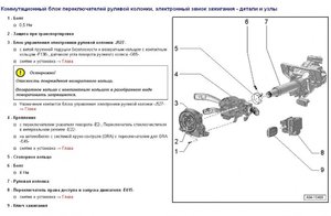

  12. parkan
    parkan Новичок
    29 дек 2012
    66
    A4 B8 120лс
    Идея по ручка такова, кольцо кольцом - но ручка то не перемешается относительно рулевой колонки... Кольцо интересно для передачи сигнала на элементы руля - подушку, ручки управления аудио, бортовиком, еще что там есть - я так с ходу не скажу. Не в том суть. Я себе делал на Фокус 2 ручку на круиз из джойстика с магнитолы, он тоже висел на рулевой колонке и не крутился с рулем.
    Если ручка станет на пустое место по габаритам и закрепится, то можно гипотетически кинуть 5-6 проводной шлейф небольшой. Во первых - стоимость ручки в разы ниже стоимости сборки (800-1100 против 8000-10000). Во вторых, если реализовать идею - необходимость замены кольца отпадет при любом раскладе, оно просто станет не нужно.
    Мне для подтверждения нужна помощь... фрагменты электросхем, где показан вход на кольцо и выход с нее. И фотку рулевой колонки с ручками управления без ручки для круиз контроля, мне интересно посмотреть как выглядит пустующее место. Вид нужен сбоку и сверху. Если получится, будет хороший профит для владельцев.

    Это не фокус, если ручку теоретически присабачить на провода можно, то с кольцом засада.
  14. parkan
    parkan Новичок
    29 дек 2012
    66
    A4 B8 120лс
    В чем засада то, если управления скоростным режимом с руля не выполняется. А переключатель стоит уже на колонке, которая неподвижна. Проясните плз?
  15. parkan
    parkan Новичок
    29 дек 2012
    66
    A4 B8 120лс
    Я когда смотрел устройство ручек, там в отличие от фокуса не резистивная матрица и можно использовать всего 2 провода подключения, а система контактов, из за чего контактов поболее, пусть они подключаются каким то образом через кольцо (часовая пружина), но сам блок куда идет сигнал, явно не в руле, иначе бы требовалась и его замена. Вот такая идея...

  17. parkan
    parkan Новичок
    29 дек 2012
    66
    A4 B8 120лс
    Для начала уже интересно. Теперь вопрос №2. Штекер А - как я понял туда в том числе подаются данные в том числе и с ручки круиза, куда идет подключение далее?
  18. Sergeilion
    Sergeilion Старожил
    16 янв 2013
    5.481
    A4/B8 2.0TQ 10г.
    #1638 Sergeilion, 30 июл 2013
    На подрулевое кольцо - он же блок управления.
    Соответственно, с кольца - уже CAN (это штекер "D")...После него уже не интересно...
  19. parkan
    parkan Новичок
    29 дек 2012
    66
    A4 B8 120лс
    #1639 parkan, 30 июл 2013
    Я посмотрю по данному блоку, но как мне кажется, это все равно должно давать возможность подключения ручки путем доустановки, в случае если кольцо подходит. По сути разводка по ручке (сигналам) -есть.
    Второй возможный вариант (типично китайский) - Эмуляция сигналов по CAN. Тогда хоть с блока джойстика от магнитолы можно сделать.

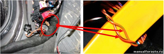

  20. parkan
    parkan Новичок
    29 дек 2012
    66
    A4 B8 120лс
    И еще одна просьба, что в районе передней левой стойки есть доступ к паре проводов CAN - это я уже понял.
    А в районе багажника такое водится? Если да, то не подскажите где конкретно?
