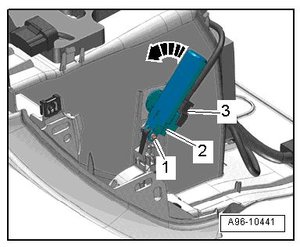

    товарищи соклубники, выложите, пожалуйста, кто-нибудь фотоотчет подробный, как перчаточный ящик освещением дооснастить...уж очень эта темнота вечером и в гараже вымораживает!:)

    Так не устроит?

    а загорается она в какой момент? с конструкцией плафона все ясно, а вот с подключением, честно говоря, не понял...

    ...мне бы немного подробнее, as for dummies)

    Там все просто. Выключатель встроен в демпфер бардачка. Его видно, если открыть отсек для предохранителей со стороны пассажира...

    отсюда сразу вытекают 2 вопроса:
    1.как выглядит демпфер бардачка, куда смотреть в отсеке для предохранителей?
    2.отсек для предохранителей со стороны пассажира расположен там же, где и со стороны водителя?

    1 - отсек для предохранителей открываешь, смотришь, за предохранителями - не перепутаешь, он меняет наклон, когда открываешь бардачок. На его боковой (сзади) части как раз разъем расположен.
    2 - да.
    На фото - номер 3 это и есть разъем.
