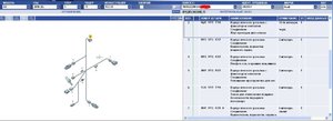

    Для ног используется тот же жгут (которого нет)... см. картинку:
    Для ног разъем номер 5, для бардачка разъем номер 4.
    А разъем для подключения всего этого жгута - 2.
    Там же разъем для отключения подушки и для функции Валет.

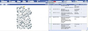

    56 номер....

    Интересно то, что жгут, который я купил (8K0971679C), устанавливается прямо на бардачок, т.е. аккуратно прокладывается. Длинна 12-ти контактного разъема позволяет "дотянуть" его максимум до вентилятора печки, не дальше. И уж точно не до нижней колодки (та, которая в ногах пассажира, за панелью)... Я перерыл там всё, в колодке действительно есть свободное место (и не одно), а вот около вентилятора, и рядом с его разъемом ничего не нашел, хотя судя по картинке, 56-й там и должен быть - рядом с разъемом на вентилятор №55...
    Из этого я и сделал вывод, что общий жгут - другой...
