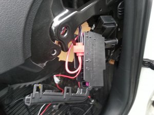

    Подскажите как правильно вытащить провода из колодки предохранителей?
    Я их разобрал полностью, но провода не вылезают. Хотел запитать радар с регистратором, а провода резать не хотелось бы.

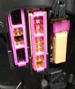

    когда вытянешь одну из колодок, то сначала нужно с одной из торцевых сторон надавить на розовый фиксатор. Ход у него не большой, мм 2. Только после этого можно вытаскивать клеммы, надавив на усики клеммы.

    провода вытаскивать не стал, обошелся клеммами для быстрого сращивания

    брал в КЭМПе типа таких
