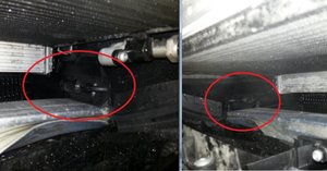

    Можно ли снять решетку радиатора без снятия бампера?
    И что это за разъемы за ней болтаются?

    Я, наверное, по твоей фотке не очень понял :rollingeyes:
    Если они справа и слева, может это выход трубок фильтров фар?

    Да, с права и с лева. А зачем фарам фильтры?

    Потому что в фарах есть отверстия для вентиляции. И чтобы в них не попадал песок, ставят фильтр. На дорестайлинге штатный фильтр - кусочек паролона, поэтому все его меняют на что-то посерьёзнее, типа бензинового фильтра от Жигулей-классики. Как на рестайлинге с этим не знаю.

    Да это фильтра на трубках от фар! Я заказывал себе новые трубки, одна пришла с пороллоном, а одна с таким фильтром, мол у неё новый номер деталь заменена!

    а чтобы фильтры поставить нормальные на фары,много разборки?бампер снимать?
