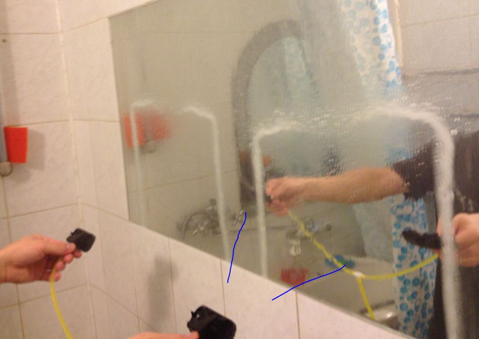

    Первая доработка без проблем. Увеличить "окошко" для возможности поднять струю повыше.
    А вот увеличить "сопло" довольно сложно. Вообще принцип этих форсунок - распылять. Не каплями по всему стеклу, а веером. Угол веера около 45 градусов...
    Вот как писают на морозе (жидкость холодная)
    а так дома, в тепле
    Короче: на морозе совсем плохо (еще и от жидкости зависит, так плохо, что вплоть до простой струйки). А угла не достаточно для омывания нижнего левого угла (если смотреть из салона).
    Сопло надо дорабатывать - но как именно, пока не решили...
    На лето возьми поставь, а вот зимой... Может придется вернуть старые.

    Вообще-то для мороза, брызгают отлично! У меня до ауди бьла БМВ, там с завода стояли веерные форсунки. На морозе брызгали как у тебя, а при -25 вообще одной стрйукой, так что не заморачивайся, это нормально! В конце концов если сильно парит, действительно можно менять их лето-веерные, зима-струйные)
    А зачем сопло растачивать?

    Как раз для того, чтобы больше жижи попадало на левый нижний угол...
