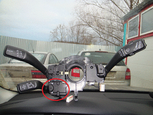

    Ребята подскажите кто сам ставил круиз. Подрулевый переключатель идет в сборе или можно рычаг круиза купить отдельно?:confused:

  9. Audier
    Audier Модеpатор
    10 авг 2009
    2.732
    А4/Q7/A6Allroad
    В сборе

  11. micke
    micke Живу я здесь
    2 фев 2009
    1.215
    q7 3.0tfsi cjtc 2014, А3 1.8t 2009г.в., a6 2.8fsi 2010г.в.
    я ставил отдельно,, но это на а6,,, визуально рычажки очч похожи, если что могу свой дать на пробу (думаю должен подойти), все равно лежит без дела

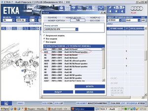

    #832 D.A.R.I.K, 21 фев 2013
    Спасибо.Вот нашел установка круиза на А6 .http://www.audi-club.ru/forum/showthread.php?t=269338 Подойдет на мою?

  14. Alek-S4
    Alek-S4 Завсегдатай
    5 мар 2009
    754
    Audi A4/B8 avant 08г. MMI Navi
    нет не подойдет, они только визуально одинаковые подключение совсем другое

    Ребята еще вопрос. Стоит под рулевое кольцо 8K0953568D кнопок на руле нету .Будет работать круиз? Заранее спасибо:hi:

  20. micke
    micke Живу я здесь
    2 фев 2009
    1.215
    #840 micke, 22 фев 2013
    Разное подключение???:shock:
    Вроде по етке она одинаковая :)
