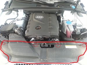

    А4 Allroad fl
    как снять?

    A4 B8 была...
    Так просто открути 4 самореза..

    Это не саморезы, а какие то клипсы. Как их снять?

    На дорестайле саморезы :D
    Клипсы наверное просто выдергиваются и все.

    Центральную часть выдави и спокойно вытаскивай клипсу на рейсталинге они сменили саморезы на клипсы

    выдавить вниз или надо подлезать и выдавливать вверх?

    Как удобнее-так и выдавливай. Там не конус, а просто стержень
    Хотя
    Может новая конструкция?
    Снизу полюбому выдавятся :)

    Roman979, нужно надавить на центральную часть до щелчка, при этом стержень провалится на 3 мм. Этого достаточно, чтобы клипса вышла из отверстия. Перед установкой стержень выдавить назад вверх, чтобы торчал на 3 мм над головкой клипсы.

    Благодарю!
