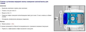

    А питание люка там не наблюдается (даже если он не установлен)?
    Плафон снимаем по схеме (фото 045).
