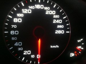

    парни появилась проблема спидометр с 30 до 60 плохо светит что делать кто подскажет:shock:

    Снимать приборку, смотреть что со светодиодом. Либо обрыв в дорожке, либо светодиод сгорел.
    Есть ещё вариант что какой мусор свет закрывает.
    В общем-надо смотреть. :)
