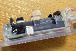

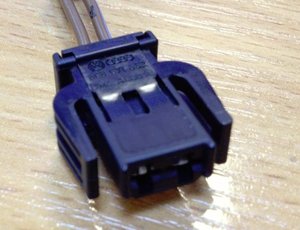

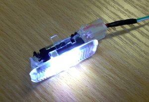

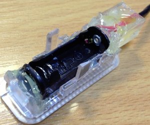

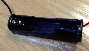

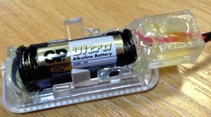

    Ну вот, собственно, осуществил идею по подключению освещения бардачка с помощью батарейки и светодиодов.
    Сборка вполне простая. Сам плафон разобрал, удалив из него всё лишнее. Нужный батарейный отсек купить не удалось, так что доработал отсек для AAA (в Чип-и-Дипе BH411-1A, 100 руб. за две штуки – фото 011). Батарейный отсек пришлось «укоротить», усилить куском подходящего короба, приклеить к нижней части светодиодную ленту (3 диода) и поместить всё это в плафон, зафиксировав термоклеем (фото 012, 013,014). Распаять труда не составило. Светит прилично (фото 015). Единственное, что пришлось использовать разъем (фото 016) из оригинальной проводки (8K0971679C), так как контакты оказались абсолютно такие же как и на самом плафоне, а не тоненькие, как я думал. Провод без разъема удалось просунуть не снимая бардачок, с помощью упругого провода, со стороны отверстия под плафон, изнутри бардачка. Далее припаиваем разъем, втыкаем в выключатель и радуемся иллюминации. Замена батарейки, когда понадобится, займет несколько секунд.
    Главное - никакого вмешательства в проводку авто.
    P.S. В качестве альтернативы, можно использовать оригинальный разъем и пины, обжать провод, продеть провод к выключателю, собрать разъем и подключить к выключателю.
