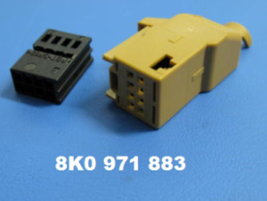

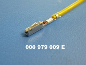

    номер штекера 8K0971883
    выглядит так

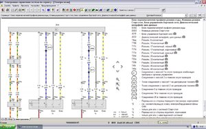

    нужные пины на фото
    ну и до кучи схема подключения
