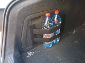

    Обалдеть просто!!! Зачем столько запчастей и инструмента? На дальняк гоняете в безлюдные края?!
    У меня в левой нише (за заглушкой) живут огнетушитель и буксировочный трос. Для тряпок и мелочей взял в кастораме складную корзинку-контейнер, мне так удобнее - по салону не болтается, можно одним движением вытащить из багажника. Резинку на липучках повесил для бутылок с питьевой водой.
