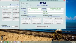

    С завода у меня на машине не стоит круиз-контроля, хочу установить.
    Как проверить с помощью VAG-COM какое кольцо стоит ?
  7. Vlasoff
    Vlasoff Tell me
    3 мар 2014
    2.682
    А5 TDI 190Q, Q5 TDI 177Q
    Подключаете вагком и смотрите какой номер у кольца)) то есть у 16 блока. Далее по дилерксому каталогу смотрите кто производитель вашего кольца. Под него подбираете стрекозу.
  8. VAS9
    VAS9 Участник форума
    5 мар 2008
    349
    Ауди А4/В8 TFSI 14
    Правильно я понял, что кольцо стоит Kostal ?

    Собираюсь ставить ACC, купил подрулевое кольцо [8R0 953 568 S] и блок подрулевых переключателей с ACC от FL [4G0 953 502 AB].
    Поставил.
    В нескольких блоках висят ошибки по ESP и TPMS.
    Прочитал ( http://www.drive2.ru/l/5910725/ ), что нужна адаптация датчика G85 положения рулевого колеса.
    Но выполнить её не удаётся, датчик не калибруется (G85), выдаёт ошибку после нажатия кнопки (ВКЛ/ВЫКЛ).
    Кнопки на руле и подрулевые работают.
    Знакомый сказал, что читал где-то, что "при установке рестайлового кольца на дорестайл вроде нужна перепиновка, или добавление какого то пина в блок бортовой сети".
    Поделитесь, кто что знает по теме.

    Итак, нужно провести адаптацию датчика угла поворота руля G85. Для этого зайти в блок "16 — Рулевое управление", "Базовые установки" и в группе 1 произвести адаптацию. Однако, адаптация не проходит.
    Полез читать дальше. Благодаря замечательному сайту, понял значения в окошках при адаптации.
    Индикация величины 2:
    внутренний угол поворота (в°), должен быть < 7,50°
    Индикация величины 3: 111 (условия проведения калибровки)
    • первая позиция слева: нет ошибок, нахождение в допустимой области, т.е. руль находится в среднем положении, и угол поворота руля около 0°
    • вторая позиция слева: скорость движения автомобиля < 1 км/ч и регистрируется правильно, т.е. автомобиль неподвижен
    • третья позиция слева: VIN определяется правильно; если в этом разряде не отображается "1", отремонтировать иммобилайзер
    Как видно из картинок выше, величина 2 у меня далека от нуля, и из-за этого в величине 3 первая цифра 0, а не 1.
    При повороте руля вправо до упора высвечивается значение 189°, при повороте влево — 1081°, потом руль поворачивается ещё на 180 градусов, но значение в программе не меняется.
    Из всего этого я делаю вывод, что кольцо мне досталось повёрнутым. Нужно снять руль, нажать на штырёк и повернуть кольцо. После этого проверить в VCDS, какое будет показываться значение, нужно добиться 0°.

    нет, тебе не кольцо досталось провернуто, а установщик такой!Кольцо установлено не верно, т.е с проворотом.Снимаешь руль, вкл Ваг ком и крутишь очень аккуратно колечко до 0 град.Потом проедешь адаптацию
