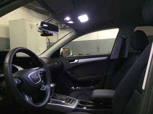

    A4 B8 FL 1.8T 13г.
    Вот на заглушеном при открытии двери
      65,3 КБ
      83
  3. Evg
    Evg Завсегдатай
    5 ноя 2004
    871
    A4 B8 2.0q 2014
    а после затухания люстры и нажатия лампы для чтения диод горит?
  4. mnr2209
    mnr2209 Участник форума
    30 окт 2013
    188
    A4 B8 FL 1.8T 13г.
    Да горит

  7. MoKC0DeR
    MoKC0DeR Новичок
    9 окт 2014
    67
    Будет
    Спасибо! На заглушеном при открытии и у меня работало. При закрытых дверях одна лампа подсветки работает?

  10. MoKC0DeR
    MoKC0DeR Новичок
    9 окт 2014
    67
    Будет
    спасибо! заказал такие диоды - посмотрю. по результатам напишу

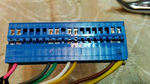

  17. auzkp
    auzkp Живу я здесь
    13 мар 2006
    2.701
    A4
    это самый маленький вопрос
    в Блютус
    4E0 972 144 — Корпус плоского разьема 54pin — 1шт.
    8шт 000 979 010 E - T54a БМВ 61 13 8369696
    в Микрофон
    6Q0 972 706 — Корпус плоского разьема 6pin — 1шт.
    2шт 000 979 009 E - T6c N 907 647 01
    в Магнитолу
    3B7 035 447B - Корпус плоского разьема зеленый 12pin — 1шт.(8X0035447A)
    2шт 000 979 009 E - T12a N 907 647 01
    в CAN
    2шт 000 979 009 E - N 907 647 01
    в ПИТАНИЕ
    2шт 000 979 023 E - N 907 326 03
      51,5 КБ
      56

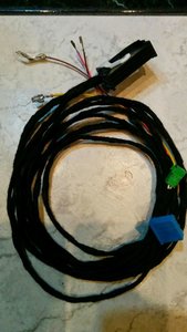

  18. auzkp
    auzkp Живу я здесь
    13 мар 2006
    2.701
    A4
    получится так

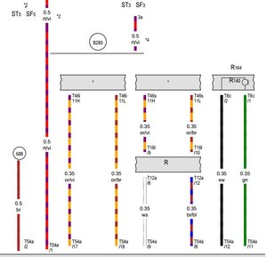

  19. gorlanovmax
    gorlanovmax Участник форума
    25 июн 2007
    324
    A6/С7 рестайл 1.8TFSI
    А на магнитоле есть пять входов под телефон
    PhIn L+
    PhIn L-
    PhIn R+
    PhIn R-
    PhMute
    получается что блютус только на один из каналов подключается и mute не используется?
  20. gorlanovmax
    25 июн 2007
    324
    А по схеме понял только про подключения микрофона,
    остальные блоки не подписаны
