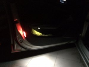

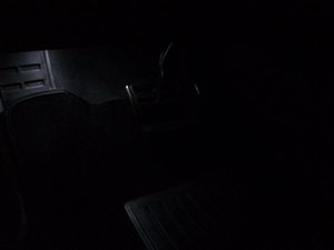

    Они светят слабовато. Вот для сравнения в ногах и в дверях.

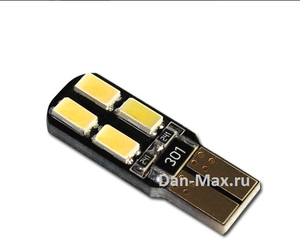

    Орегинальные лампы красивее, но светят не так ярко ведь в них максимум 2 диода (в лампах под солнцезащитным козырьком), а так 1. А на китайских там вижу минимум 4 напаяно, отсюда и ярче горят.

    Стоят по умолчанию 4E0 947 415 А(даже если выставлять на максимум толку мало),я ставил 8J0 947 409 А намного ярче светят

    всё верно в ногах
    я в двери такие ставил такие диоды,горят отлично
