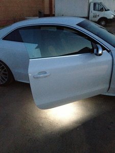

  11. Aponevroz
    Aponevroz Новичок
    28 дек 2014
    50
    А5 1.8Т 12г.
    Добрый вечер.Подскажите,пожалуйста,номера диодов в штатные места освещения дверей,спасибо!)

  14. DSaiD
    DSaiD Участник форума
    3 май 2011
    492
    A5 SB 2.0T 225hp
    Это обычные лампы накаливания,а вроде вопрос при диоды,или я не так понял...Кстати искал диодное освещение салона,но его нет,даже на А8 новой...
