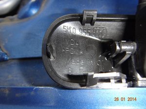

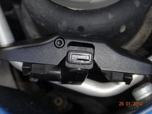

    Снял форсунки сфотографировал и поставил без проблем!!![​IMG][​IMG][​IMG][​IMG]

    Здорово, спасибо огромное! Только фотки маленькие совсем, не могу разглядеть! Можно покрупне выложить, пожалуйста?

    Интересуют фото 4 и фото 1.
    И что еще важно, это должна быть именно левая форсунка!

    Не знаю как выкладывать большие фото если объяснишь как то выложу большие и форсунка была правя. Готов еще раз сфоткать!!!:hi:

    Да, и важно именно левую! Так как они ее как-то "доработали" чтобы поливало левый нижний угол стекла...

    дубль 2!!!:hi:

    Отлично! Вот теперь все понятно! Так я и думал - пропил сделали в жиклере в сторону левого края, ну и вырезали часть окошка для регулировки по высоте.
    Номер форсунок всё тот же самый.
    Огромное спасибо!!!
