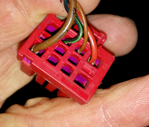

    art7711 там же по-моему подсветка идет через красный разъем, пины 2и3 :shock:
    а что подводка со стороны машины есть?

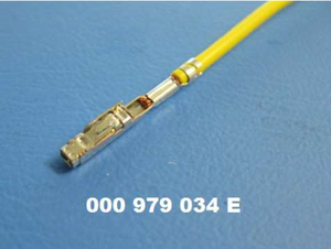

  4. mnr2209
    mnr2209 Участник форума
    30 окт 2013
    188
    A4 B8 FL 1.8T 13г.
    000979034E 2015-02-25 14-19-35 Скриншот экрана.png это провод, A 021 545 01 26 отдельно пин
  5. art7711
    art7711 Участник форума
    25 янв 2014
    391
    A5 2.0TQ
    Нет там черная фишка и пин 14, проводки нет
  6. art7711
    25 янв 2014
    391
    A5 2.0TQ
    Спасибо купил рем провод сегодня вечером буду протягивать надеюсь подойдет

  8. auzkp
    auzkp Живу я здесь
    13 мар 2006
    2.702
    A4
    Сколько я видел сидений дорестайловых, везде подсветка была в красном.
  9. art7711
    25 янв 2014
    391
    A5 2.0TQ
    У него тоже дорестайл в черный вставлял

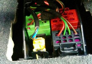

  11. auzkp
    auzkp Живу я здесь
    13 мар 2006
    2.702
    A4
    А может мы про разные вещи говорим?
    Я про соединение под сидением там 4 разъема:
    штекер системы подогрева сидений Разъем, 6-контактный, зеленый -T6l-
    электропитания регулировки сиденья Штекерный разъем, 10-контактный, красный -T10p-
    штекер замка ремня безопасности Штекерный разъем, 10-контактный, черный -T10o-
    штекер боковой подушки безопасности Штекерный разъем, 3-контактный, желтый -T3k-
    И пина 14 нигде нет, черный - 10ти пиновый
  12. auzkp
    auzkp Живу я здесь
    13 мар 2006
    2.702
    A4
    вот про этот

  20. art7711
    25 янв 2014
    391
    A5 2.0TQ
    Спасибо поставил провод подошел
