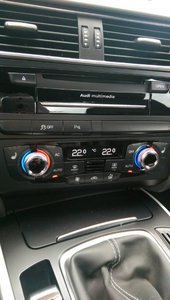

    Hello one question please someone did until now the retrofit for climate from Non FL climate to FL climate?

    Привет один вопрос, пожалуйста, кто-то не сделал до сих пор модернизации для климата от не FL климата к FL климата?

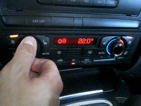

    От климата смены с новым красного цвета с черно-белой записи dislpay.

    Я прикреплять две климатические модели, модели Я хочу пойти красный и белый модель.

    I want to change from the climate with red display to the one with black display, and I understand are some difference coding.

    Climate panel on FL does not work with the non-FL fan control unit [8K0 820 521], it is necessary to put [8T0 820 521]. The new fan control unit have other seat, you need to file an arm inside the torpedo.
    Article fan control unit is better to clarify.
    I did not do it all, read it somewhere on the forums.
    russian translation:
    Панель климата от FL не работает с блоком управления вентилятором [8K0 820 521], нужно ставить [8T0 820 521]. У нового блока управления вентилятором другое посадочное место, нужно подпиливать кронштейн внутри торпеды.
    Артикул блока управления вентилятором лучше уточнить.
