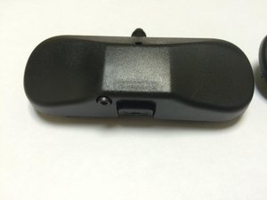

    Ставил такие. Это от VW Passat. Поменял обратно. Регулировки не хватает чтобы стекло полностью омывалось.
  16. mnr2209
    mnr2209 Участник форума
    30 окт 2013
    188
    A4 B8 FL 1.8T 13г.
    IMG_0126.jpg вот такие 5M0955986C9B9

    От фольца и у меня стоят, если подпилить норм льют, но хотелось бы от ауди поставить.
  19. Sergeilion
    Sergeilion Старожил
    16 янв 2013
    5.481
    A4/B8 2.0TQ 10г.
    Да не нормально они льют. :down:
    Левый нижний угол не моют. Около 15см если по щетке смотреть. :mad:

    новые форсы на Ку5-клубе опробовал человек, очень доволен. Выкладывал фотки, там действительно ничего не отпилено ,регулируется до самого низа сами по себе... и на них ещё написано L и R прям на лицевой стороне откуда писают))
