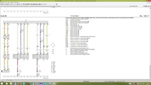

    Коллеги, вопрос к тем, кто делал Audi Drive Select
    По схеме-руководству, приведенному на первой странице к установке предлагается переключатель режимов 8K2 959 674 EV10 с 3х контактным разъемом.
    Но когда стал смотреть в эльзе для своей машины (3.0 TDI) - говорится, что разъем должен быть 5ти контактный. В чем подвох? Или я не ту кнопку смотрю - для старт-стопа
