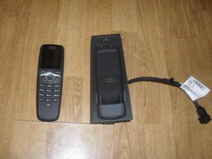

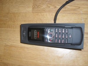

    Хочу поставить телефон в А4 В8, что для этого нужно?

    как минимум - MMI (3g или 3g+) c сим картой

    http://www.drive2.ru/l/3075956/ Вот мой, подойдёт?

    это не ММИ - это концерт

    И что на него нельзя поставить телефон?

    Не рассказывайте сказки. Телефон ставится на любую аудиосистему, если в автомобиле есть блок блютуза. Концерт это или симфони - не имеет значения. только на хорус поставить нельзя.
    Но автор, учтите что вам придется еще врезать в крышу плавник и установить усилитель антенны телефона под задней правой стойкой чтобы было по фен-шую. Иначе будут висеть ошибки.

    тот телефон, который автор вопроса показал на фотографии - ставиться ТОЛЬКО на автомашины, оснащенные ММИ с сим картой... Ибо это трубка - всего лишь блютуз гарнитура в виде телефона, не имеющая собственного GSM модуля...
    и не надо путать эту трубку с держателем обычных телефонов, устанавливаемых в подлокотник...
    изучайте матчасть и схемы..

    Вы говорите о разных вещах. Первое - это трубка которая по блютузу общается с головой, в которой есть сим-карта.
    Второе - это трубка, непосредственно в которой есть сим-карта.

    именно так.... но !!! - эта трубка, тем не менее, не имеет собственного GSM модуля... и в данном случае просто есть выбор - вставить симку в трубку либо в ММИ ...
    сделано это для удобства, потому как трубка эта ставиться не только в а4, но и в а6 с6 и в а8... а у них бошки ММИ установлены не в центральной консоли...
