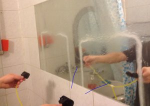

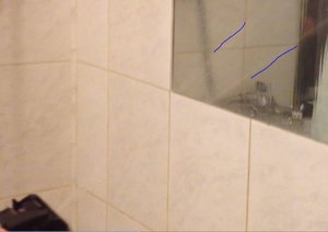

    Провели испытания в домашних условиях с веерными форсунками.
    Собрали стендик: бачок и мотор от 2108, трубки с тройником, форсунки (те самые, веерные) и питание 12В.
    1. (фото 001) Вода, при нормальной температуре, ведет себя абсолютно адекватно - веер замечательный, всё льет прекрасно. Угол разбрызгивания около 90 градусов, далее всё будет зависеть от настройки при установке на авто. Честно говоря, дорабатывать само отверстие угла разбрызгивания не стал бы, тем более что там, похоже, есть риск повредить нагревательный элемент.
    2. (фото 003) Замороженная жижа (Liqui Moly -27) дает слабый веер, и иногда просто струю (заморожена до -10 примерно). Угол разбрызгивания около 10-15 градусов. Именно то, что уже наблюдали при установке на FL с той же самой жижей.
    Вывод: жижа не годится, при понижении температуры она густеет, превращается в нечто похожее на масло по консистенции, из-за этого форсунки работают не корректно.
    К форсункам претензий быть не должно - подбирайте жидкость, которая не густеет на морозе. Liqui Moly точно не годится.
