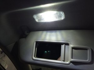

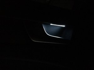

    Qq1 очень не дешевое удовольствие если сравнивать стоимость в конфигураторе (10т.р) и цену запчастей. Потолок 20+, козырьки по 5+, ручки в двери по 3+. Плафоны каждый в комплекте с фишкой и проводами в районе тысячи. Все это установить нужно место и время. Итого дорого. Чтобы вставить новый потолок, нужно вырезать лобовое стекло.
    Я покупал БУ комплект потолка и обшивок у одноклубника, он себе менял на все черное.

    Согласен не дешево! Делал в несколько этапов. Ручки не покупал световоды врезал сам вот результат IMG_0090.jpg

    Светодиоды поставил белые, так больше нравится
