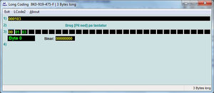

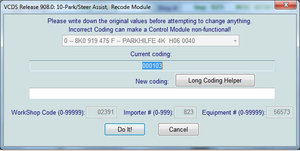

    У меня блок 8K0 919 475F - тоже не получилось. Вернее, там даже кодировать нечего. Вот картинки.
    А может это зависеть от версии софта для "шнурка" ? А то у меня старый довольно...

    Я делал VCDS 11.11.3. Какой версией пробовали?
    Сегодня всё-таки свой блок гляну (номер).

    Я ее сейчас скачал, попозже пойду пробовать - отпишусь.
    А делал совсем старой какой-то 2009 года.

    Все получилось. Отписался в "Интересные коды..."
