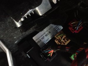

    Скорее всего нужно менять блок управления бортовой сети. Если у Вас такой 8K0907063M (с буквой М на конце, то он only под галоген)

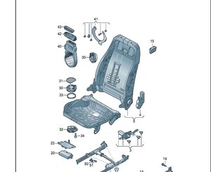

    Привет ребята или спокойной ночи!!!:hi: Кто заморачивался такой штучкой как охлаждение передних сидений.... А то читал Программу самообучения 409 по А4:shock: наткнулся на такую штучку как охлаждение сидений всё лето крутил на минус:hot: нет такого у моей авоски стоит клима+ или по нашему 3-х зонник, но на минус не крутится. Может кто знает либо тему, ткните пальцем или лучше носом, а то за мучился искать...........:confused: Заранее спасибо!!!!!!!!

    Это опция...
    в чем вопрос-то?

    Как можно кодировать, чего нет?
    У вас в сидениях есть вентилятор позиция 30?

    Зачем спрашивать, и так ясно, что нет (кожи-то нет)... Пусть кодирует, появится :lol:.
    А главное, и кнопки после кодировки поменяются, на вот такие :laugh:

    А с какой буквой должен быть под ксенон? подойдет ли другой блок в остальной сети?

    У меня ксенон. Блок 8K0907063D. Подойдет ли блок в остальной сети, не могу подсказать. Может с кодировкой ошиблись?

    У меня блок с буквой "В" на конце, я не кодировал после установки этих фар, по идее должно все и так работать, кодировка только на активацию диодов влияет...

    Судя по ЕТКЕ блока с буквой "B" нету есть ''BE".

    Дак вот в чем вопрос то и звучал: у меня стоит 3х зонный климот+, сидения с вентиляторами и кнопочииии такие но нет кожи и на минус не крутится:hot: не нужно меня за дурака держеть и причём здесь кожа в моём случае

    У меня 8К0 907063 B, именно такой!

    Кстати, судя по ETKE такой номер есть. Надо просто правильно смотреть...

    Я подскажу - старые номера через TVN не бьются, их можно найти только "поиском по номеру".
