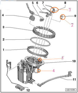

    Рисую план установки нештатного гидроника на свой 2.0TDI CAHA. Все предельно понятно, есть пара-тройка пунктов, вызывающих колебания в способах их реализации.
    1. Вакуумный клапан, который стоит на выходе из радиатора печки - когда он открыт/закрыт? Проследить его работу можно по VAG-COM, но сейчас погода не позволяет, слишком тепло ))) Стоит на него обращать внимание?
    2. Для подключения топливной магистрали гидроника меня интересует штуцер (1)
    На первый взгляд все просто, снимаем с него заглушку (2),
    и нащелкиваем шланчик (8), но на ответной части штуцера в полости топливного бака торчит такой же штуцер. Конечно я могу надеть на него кусок пластиковой трубки через резиновую трубку, как в мануалах у webasto, или вставить в него иглу, как у гидроников.
    Но там же что-то есть свое, у комплектух с подогревателем. На картинке (4) Что там за трубка?

    Посмотрите здесь и тут.

    Теперь по этой трубке все понятно, премного благодарен :) Видимо отдельно эта трубка не поставляется, пойду по пути манулов webasto)
