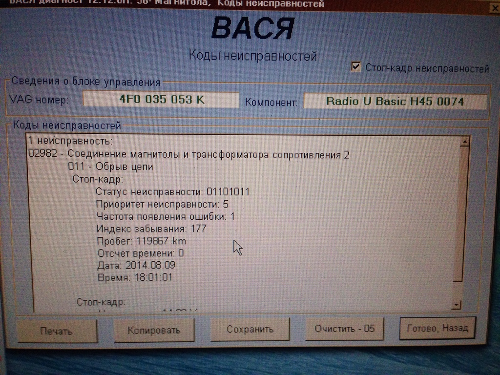

    Спасибо! Возникала ли после установки такая ошибка?:

    а ты при установке 3G блок радио старый пытаешься оставитЬ!? по моему радио HIGH нужно ставить....

    не такой ошибки не было! а ты с 2г подымал? бенги штатно? а всё работает, и только ошибка висит или что-то не так?

    Не. Вкорячил вместо концерта. Все работает. Вроде... Тока ошибка висит. И, кажется, что радио раньше ловило лучше. Щас помехи прослеживаются частенько

    Может какойто штекер до конца не одели? Или защёлку сломали и штекер сидит не доконца, вследствии чего может вылез и теперь плохой контакт. Поновой лучше вытащить и проверить все пины, бывает (частенько) пины гнутся.

    Вроде проверил( думал в кодировке дело - аннет. хочу сегодня замерить напряжение. Идет или нет. Думаю проблема может быть либо в блоке радио , что крайне не желательно, либо в усилителе антенны, что тоже не бюджетно. Главное правильно выявить причину. а как? Херзн ает. Поддается ли ремонту? Есть у кого электрики подобного уровня?
