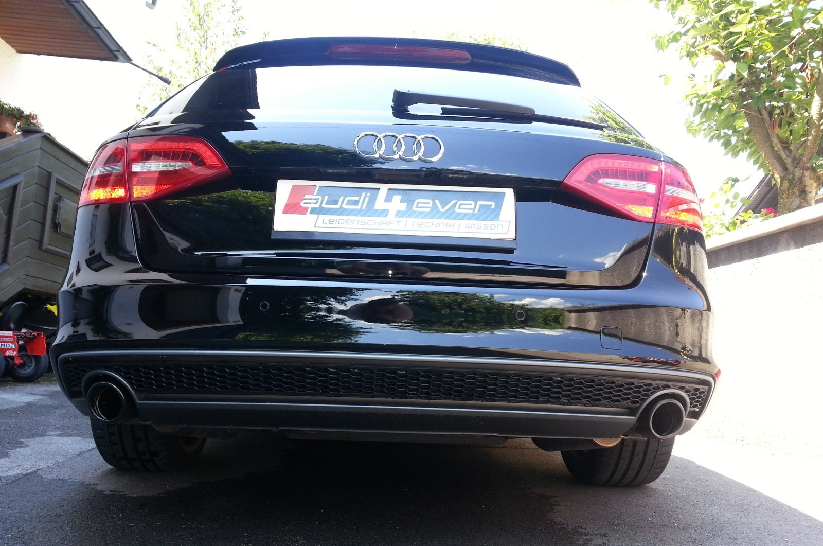

    мужички- кто может проверить точно ли я подобрал..?!
    буду ставить выхлоп как S4/ ((разводка на две стороны по две трубы))(банки будут не от с-ки))...вопрос... правильно я подобрал все запчасти или еще че надо.
    1)-СПОЙЛЕР-8K807521K1RR-((нижний задний)).
    2)НАКЛАДКА ДЛЯ НЕГО (сеточка как у меня сейчас только на две стороны))-8K0807833B01CC.
    3)ЭКРАН ПРАВЫЙ((под глушак))-8K0804172//((гайка под него-N90335005.
    4)РЕЗИНКА ДЛЯ ГЛУШАКА-8K0253144A.(гайка под него N90486204)).
    5)НАСАДКИ ДЛЯ ГЛУШАКА-8K0071761.вроде все.хочу оставить такую же ((попку)) только на две стороны

    на рестайлинг кнопка та что в дверь другая!
    датчик обьема если с ебея то наверняка будет с рамкой в сборе.
    провода 000979009E можно не покупать обжатые а купить пины и обжать самому - по деньгам так же, но останется про запас горсть пинов на будущие инсталяции.
    сирену с ебея купить можно рублей за 500-1000 так что колхозить кетай не вижу смысла. хотя она такая же 3-х проводная.
    все схемы есть в эльзе.
    активация и процесс установки здесь:
    http://www.audienthusiasts.com/Project_Alarm.html

    а номера накладки что на фото 2 нет.? нужна именно на бампер S-LINE. так то супер:thumbup:.. но все же я хочу по две с каждой стороны.СПАСИБО! за помощь

    да FL.НУ ИЛИ такую накладку номерок

    нужно брать от s4 чтобы было по две трубы с каждой стороны. попробуй связаться с человеком по ссылке тоже морочится на FL. http://www.audi-club.ru/forum/showthread.php?t=385077
