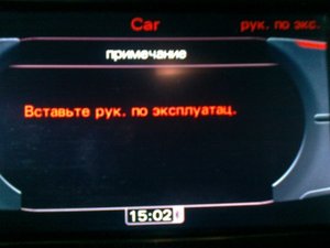

    Скажите кто знает, какое руководство она просит вставить? Я так понимаю можно пользоваться мануалом загрузив его в ММИ?

    Диск с мануалом нужно вставить в первый слот чейнджера.

    Имеется ввиду левый SD card? Я пробовал так делать, ничего не получилось. Может не то скачал? Где взять правильный мануал?

    Имется ввиду 1-й слот СД-чейджера, который на 6 дисков :)
    У меня валяется в авто на родном языке... родном для авто... ни разу не пробовал - надо тоже посмотреть что там на диске :)

    Нету у меня чейнджера, зачем его ставить если жесткий диск есть:)

    Инструкцию тогда почитай, как запускать.
