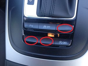

    Кнопка вместо заглушки
    A4 без MMI, кнопки у коробки передач.
    Кто-нибудь имел опыт замены какой-нибудь заглушки на кнопку? И вообще это возможно ли по отдельности? (знаю, что можно нижний ряд заменить на блок с Drive Select, но хочется просто черную кнопку)
    REM: Хочу сделать переключение видеоинтерфейса при помощи кнопки на месте одной из заглушек.

    Блок кнопок меняется целиком, одну кнопку добавить нельзя
  8. nikit05
    nikit05 Новичок
    18 апр 2014
    56
    A4 Allroad (2013)
    Ok, спасибо, так и думал.
    А как выглядит значек поднятия задней шторки. Просто есть также блок с этой кнопкой, но как она выглядит, нагуглить не смог
