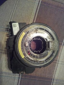

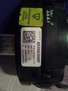

    У меня есть в наличие подрулевое кольцо, которое подходит для установки круиз-контроля ( 8K0953568F ).
    Если кого интересует, можем поговорить о цене

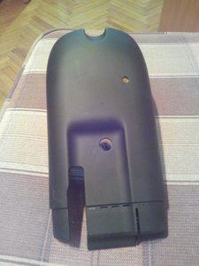

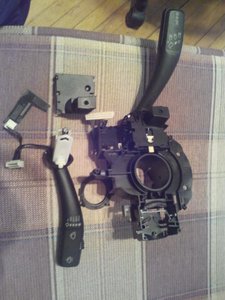

    Так же есть гейт, рычажки поворотников( не знаю как называется), подрулевой кожух, и накладка на правую часть бампера, но думаю это врятли кого заинтерсует.

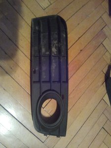

    Если смотреть на фото это на левую сторону решётка.
