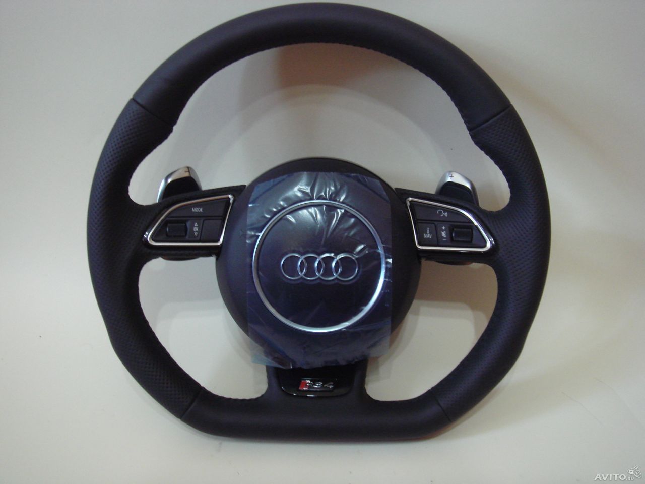

    Друзья поднял тему по рулям, сейчас стоит - [​IMG]
    Есть вариант купить(с подушкой конечно) - [​IMG]
    Я правильно понимаю, что - снял-поставил, прописал лепестки и вот оно счастье.(кнопка Nav работать не будет без MMI 3G+ ессено)
    Кнопки именно как на фото.
    Спасибо.

    Всё верно.

    по поводу лепестков: в первой теме по дооснащению написано, что если изначально руль был без лепестков, то они работать не будут. Так достаточно, все же, просто прописать лепестки?

    Имеется ввиду, что если руль без лепестков, то в него их не вкорячить. А если поставить новый с лепестками - то просто прописать.
    Меня больше волновал вопрос дорестайл/рестаил, но изучение вопроса помогло сделать вывод, что если рестайлинговые кнопки как на руле на фото, что я скинул то все заработает.
    Если кнопки другие(там еще * есть), то надо их менять, может быть можно перепиновать разъем, как в случае с дорестайлингом скошенным с тт.

    Тебе нужен с подушкой, это увеличит стоимость. Варианты есть разные - б/у или новый, брать в сборе или отдельно искать подушку и руль, рестаил или дорестаил(дорест тоже есть скошенный с лепестками).
    Если дорест(например с тт) то 18-20 б/у. Если как на фото, то в сборе с подушкой меньше 30 трудно.
    Где купить надо искать - тут на форуме продают, ебей, авито и тд. Если не жалко денег то дилер, конторы по дооснащению типа ауди плюс или банально экзист, но там ценник не адекватный выйдет. В экзисте руль только 32000 стоит.
    Я еще не купил, на этой неделе планирую.

    Тот который на первых двух фотках да, на сл.кнопки не будут работать.

    1-й дорест, это снижает цену)
    2-й не перфорированный

    Да не трудно, клему скинуть с акума надо только. Там два болта и все; руль вправо, чтобы левый бок смотрел вверх, откручиваешь болт, то же самое с другой стороны, потом руль прямо и снимаешь подушку, вытаскиваешь разъем. Все. На новых рулях вместо болтов защелки, процедура почти такая же.
