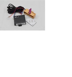

    Дооснащение сигнализацией.
    Всем привет! Хочу поделиться небольшим опытом по установке сигнализации.
    Привез из китая дооснащение по CAN .. разъем штатный в дистрибьютер CAN. + 12 V , масса и провод на сирену. Сегодня все соединил.Работает зараза. Датчик удара, пиликает при постановке как нормальная, при вкл дворников закрывает стекла. Короче можно пользоваться, проверил!!!!!!(Цена 60 $ , на Али таких много!)

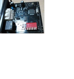

    Есть косяк один - должна закрывать стекла при постановке на охрану.Не закрывает косоглазая)))))Но работаю над этим с китом калякаю... там есть переключатели , а в мануале ни слова о них - может включить нужно как то!

  11. dimann
    dimann Участник форума
    27 окт 2008
    126
    A4/ B8 2010г
    Разобрался с доводчиком ! работает зараза... там активировать нужно оказывается! переключатель зеркала в положение L , вкл и выкл зажигание! Стекло открыто , ключ вынимаешь - стекла закрываются !!!!!!!!

  17. dimann
    27 окт 2008
    126
    A4/ B8 2010г
    В инструкции все правильно написано , но есть небольшие недомолвки!
    точки подключения - правильно , левая сторона под накладкой дистрибьютер CAN и масса , +12 под щитком.
    Синий провод - выход на сирену, обыкновенная за 150 руб покупал.
    Провод тянуть в отверстие (оно заглушено) для педали сцепления, шило , протянул и под капот -выход между мозгами и вак.усилителем.
    рыдом с входом печки отверстия -туда сирену.
    Заглушку с дистрибьютера CAN можно снимать и не отсоединяя аккумулятор , я делал так! (где то писали ошибки будут и че то там --- нет там ничего! все гуд , снял заглушку , воткнул - нет проблем)
    Воткнул соединил - пищит закрывает!
    Стал датчик удара проверять, все ноги сбил что б сработал! Оказалось нужно обязательно горизонтально установить коробку- только тогда будет работать как нужно.Датчик реализован на датчиках от жесткого диска ПК. Слабенький пинок по резине и пиликает.
    Доводчик не работал с ума чуть не сошел! 3 дня ковырялся , переписывался с китом.
    Наконец то разобрались блин
    Turn the button of the side mirror to L position (at the door of driver seat), power ON and OFF the engineer within 5 seconds, push the button backward and repeat 3 times, total 3 three time, and the horn will emit one sound, then it will realise window close after power off engine......previously it was the turn R now to try L
    В инструкции этого нет!
    Короче для активации доводчика нужно повернуть джойстик зеркала в положение L (а до этого я пытал R, измучался), вкл и выкл зажигание , 3 раза нажать ЕГО вперед ... и чудо ! все работает!
    К стати на Али , то есть ссылка на магазин - мой друг , не бойтесь покупайте ,если что я за него буду ответ держать, в пределах разумного конечно))))) есть возможность привезти все в течении недели , но это уже другая история кому интересно - в личку.Не расценивайте как рекламу- это не бизнес , на таком ничего не заработаешь!
