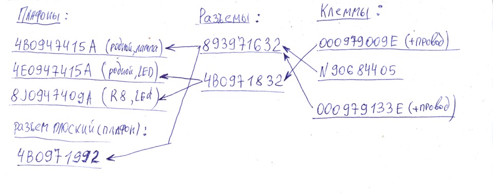

    И всё же, как подключить подсветку бардачка, чтобы "без колхоза"?
    Есть блок в авто, отвечающий за эту функцию. Вопрос в том, существует ли возможность подключиться к нему, или "без колхоза" это только с заменой блока? Вчера посмотрел бардачок, "концевиков" нет, по бокам стоят "защёлки". Значит, надо ставить концевик, чтобы подсветка включалась при открытии, а не работала постоянно.
    Что думаете по этому поводу?
  20. Mikhael
    Mikhael Новичок
    12 дек 2011
    75
    A4
    Подсветка ног и бардачка А4 В8
    Вот более полная инструкция: http://www.drive2.ru/cars/audi/a4/a4_b8/nk2/journal/2376112/
    Что нужно для подсветки ног:
    4B0947415A — 2 шт. — плафон освещения (лампа накала)
    893971632 — 2 шт. — разъем для плафона освещения
    N90684405 — 4 шт. — клеммы для разъема плафона (или 000979133E — 2 шт.)
    000979009E — 1 шт. — клемма (с проводом) в блок управления
    Что нужно для подсветки бардачка:
    8J0947409A — 1 шт. — плафон освещения (от R8)
    4B0971832 — 1 шт. — разъем для плафона освещения
    000979009E — 1 шт. — клеммы для разъема плафона (с проводом)
    893971632 — 1 шт. — разъем для выключателя света бардачка (он же разъем для плафона освещения)
    N90684405 — 2 шт. — клеммы для разъема выключателя/плафона (или 000979133E — 1 шт.)
    Примерная схема с разными плафонами и клеммами, что куда втыкается:
