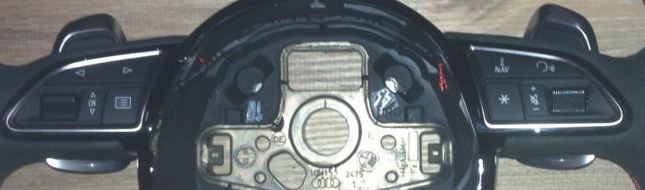

    отличия есть. на правой ручке с торца имеется кнопка управления бортовым компом.

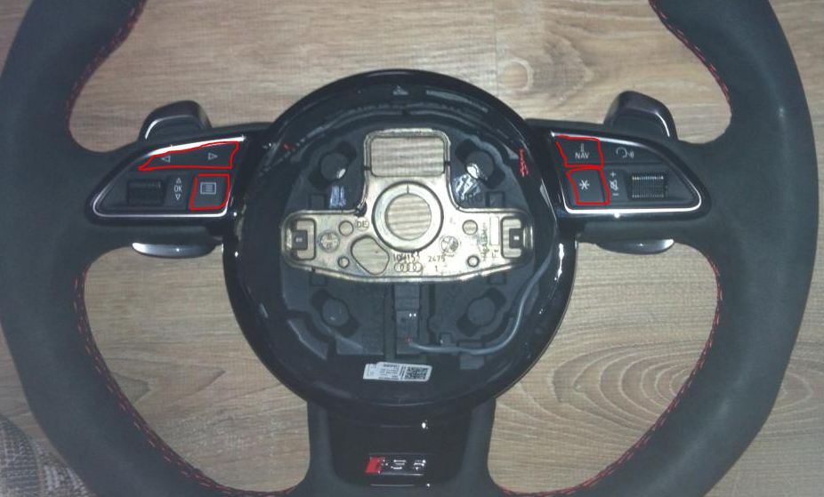

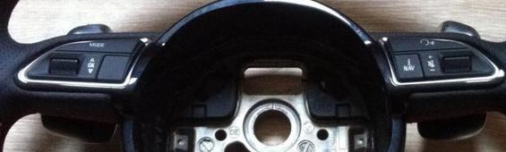

    Эти кнопки не работают в принципе! Их нужно менять, на кнопки для наших машин. На них с лева кнопка MODE в место стрелочек и справа то же отличается расположение кнопки голосовой команды. У меня так же было, я докупал такие кнопки за 4500 (думаю можно найти дешевле)

    То есть поясни, пожалуйста, ты все таки поставил RS руль, но тебе пришлось менять кнопки c...
    ...на
    То есть все заработало кроме кнопки "Nav"?

    Именно!! Кнопка nav работает при наличие MMI 3G +. Будет стимул установить:D
    P.S.
    Руль не от RS а просто круглый, стоял раньше на новой A6, от того и кнопки были другие
