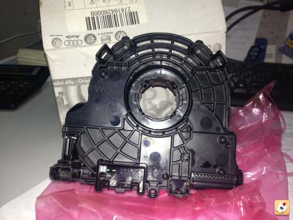

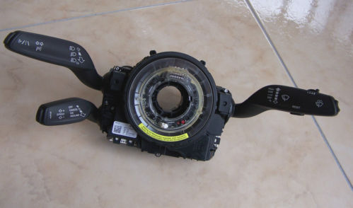

    Возвращаюсь к круизу на FL
    Итак путем анализа фотографий разных вариантов, представленных на EBAY - оговорюсь сразу - все материалы проверялись на визуальное совпадение бирок на запчасти с номером детали по каталогу.
    Итак по ETKA есть 2 варианта колец
    8K0 953 568 M Спирал. кабель с БУ и датчиком KOSTAL
    8R0 953 568 S Спирал. кабель с БУ и датчиком VALEO
    Визуально стрекозы Валео и Костал идентичны, пока не разобрать колонку рулевую, поэтому чтобы определить пару - надо смотреть с разбором или ВАГ-КОМ.
    Итак пусть у нас комплект - ВАЛЕО (паровать можно только валео=валео или костал=костал, далее посмотрим почему. Это просто невозможно)

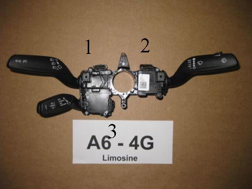

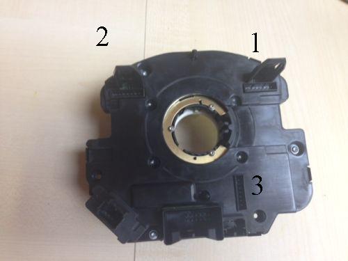

    Итак - кольцо Валео - 3 контакта, 1-2 ручки поворот свет, 3 круиз
    Стрекоза - ВАЛЕО - имеет три контактные пары, как раз под точки разъемов...

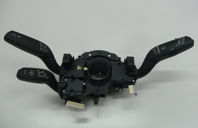

    Теперь кольцо КОСТАЛ .... в нужном месте разъемов нет...
    Фотки кольца не нашел = пойдем от обратного....от стрекозы
    Вместо 3 контактных пар средней ширины - 1 широкий шлейф и 1 узкий
    Есть и фото сборки - кольцо+стрекоза - явно видны подключенные шлейфы.. (белые снизу)
    То есть - необходимо ставить свою пару (искать 2 позицию), или сразу менять 2 позиции, что дорого...
    Теперь ... стрекозы от A4/A6 Q3/Q5 сходны по конструкции, но есть шанс чтобы не потерять часть функции (бортовик например), придется делать пересборку с 2 - но это пока теория...Хотя на Drive - этим вроде как успешно занимались.
    ПРОФИ - подтвердите... Похоже это скоро пойдет в FAQ
