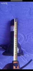

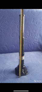

    Писали ранее в теме, что идеально подходит от Крузера 200-480 мм

    У круизера прекрасный винтовой домкрат. Жалею, что не зажал при продаже :(.
    Их там два варианта. Один из них покороче и переднюю подвеску за раму, как япона-иннструкция пишет, не поднимает - только за рычаг. Но для Ауди хватит любого из них за глаза. При этом тойтотовский домкрат почти в карман запихнуть можно, в отличие от огромадного аудишного.
