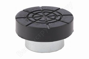

    Тут у многих точно уже куплены домкраты данного типа. Вот и хотелось бы , чтоб поделились инфой какой именно лучше купить - чтоб и подхват был правильно выбран и выход штока соответствовал реалиям. И насадка резиновая дополнительно была куплена- правильная.
    Тип такой как на фото. И не надо разные брусочки деревянные искать.
    Называется кстати -
    Адаптер для бутылочных домкратов с резиновой накладкой
