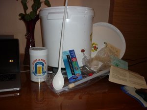

    уже месяц читаю, сколько людей столько и мнений)
    Кстати кто что думает по поводу воды, вроде тоже там сказали что воду лучше не покупать в бадейках, говорят она мертвая :shock:
    Кстати вот примерно что взял

    Если по инструкции к банке добавлять килограмм сахара - боюсь получится печально... Проверено многими. Пить можно будет, но по запаху от кваса будет не отличить.
    Хотя, на первый раз можно сделать и по инструкции, чтобы знать, что может получиться и какой результат будет, если отказаться от сахара. Я первый раз делал так, пиво все равно пошло на ура :nod:
    Можно хотя бы заменить сахар на глюкозу, будет лучше. Получится простое, легкое (в плане вкуса) пиво.
    Либо, если не получается найти глюкозу, то можно инвертировать сахар - прогреть сахар с небольшим количеством лимонной кислоты, можно погуглить как это делается. Глюкоза и инвертированный сахар усваиваются дрожжами проще, не выделяется столько сивухи.
    А еще лучше развести две банки лагера на 25 литров, если не жалко.
    На моей памяти были прецеденты, когда люди варили первый раз пиво по инструкции и разочаровывались, видимо ожидали большего.

    ничего не поменялось)
    у меня в плюс к этому еще машинка для пробок и собственно пробки))
    ты кстати прежде чем ставить, найди магазин, где торгуют ПЭТ тарой, объемом в литр.
    Самый хороший объем. Больше литра бутылки раздувает очень сильно.
    У меня был целый чемодан стеклянных бутылок, но и пластик я тоже покупал.
