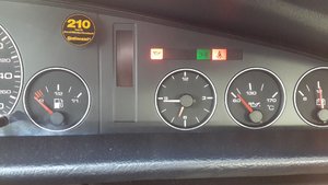

    живу в краснодаре и летом, +30 - +40, часто езжу в городе и по краю, но 130 градусов не видел

    пс. блэt, ну почему упёртыши постоянно/монотонно выспоряют, совершенно не учитывая даже то, что такие занудные эргономисты как немцы "тех" годов, так разметили шкалу температуры масла, что на серединке шкалы, соответствующей приблизительно СРЕДНЕМУ эксплуатационному значению, явствует аккурат цифирька 130*С? Совпадение? Напрасно выпитое пиво и съеденные сосиски?

    Дождись теплого дня с температурой воздуха 30-40°С, после часа движения по прямой со скорость. 120-150 км/ч найди затяжной подъем с уклоном не менее 15% и не снижай скорость, я думаю ты добъешься температуры масла в 130°С или у тебя врет показометр.

    Странное звучит слово ПОКАЗОМЕТР. Спидометр тоже показометр?
